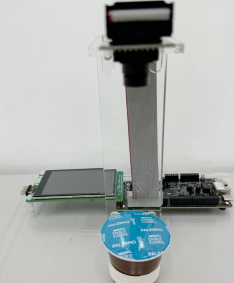

图示1-大联大世平基于NXP产品的AI胶囊咖啡机方案的展示板图

为简化设计开发,本方案采用基于MCX N947 MCU的FRDM板进行Demo搭建,并配备豪威OV7670 CMOS VGA图像传感器、搭配NXP LCD-PAR-S035、TJA1057GT/3高速CAN收发器以及华邦电子W25Q64JV Flash。借助这些产品,本方案能够通过摄像头采集咖啡胶囊的图片,并迅速识别和显示咖啡胶囊的类型,提供冲泡建议。
