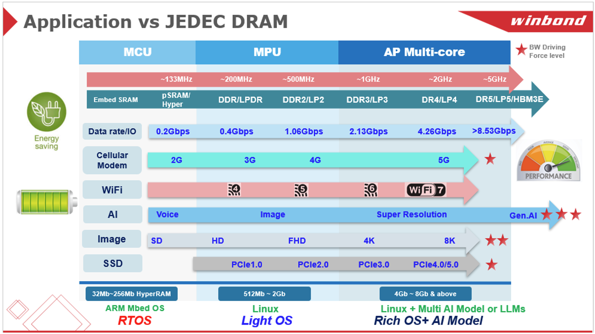

内存技术正迅速演进,以满足 AIAIoT  5G 系统对效能的严苛要求。产业正迎来前所未有的架构革新,DDR5  HBM3E 的广泛应用将成为新趋势,这些技术可同时提供更高带宽与更佳的能源效率。DDR5 的单脚位数据速率最高可达 6.4 Gbps,每模块可达 51.2 GB/s,效能几乎为 DDR4 的两倍,且工作电压由 1.2V 降至 1.1V,进一步提升功耗效率。HBM3E 则将带宽推升至每堆栈逾 1.2 TB/s,为 AI 大型训练模型提供理想的效能。然而,其高功耗特性使其不适合用于移动设备与边缘端部署。
随着 LPDDR6 预计在 2026 年突破 150 GB/s 的带宽,低功耗内存正朝向更高的传输效率与能源效益迈进,以应对 AI 智能型手机与嵌入式 AI 加速器所面临的挑战。华邦正在研发小容量的 DDR5  LPDDR4 解决方案,以便对功耗要求应用进行优化。同时,华邦推出了 CUBE 内存,旨在实现超过 1 TB/s 的带宽并降低热耗散。

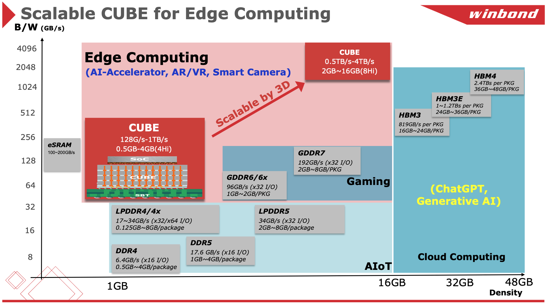

CUBE 的未来容量预期可扩展至每组 8GB,甚至更高。例如,采用单一光罩区(reticle size)制程的 4Hi WoW 堆栈架构,可实现逾 70GB 的容量与 40TB/s 的带宽,使 CUBE 成为 AI 边缘运算领域中,相较传统内存架构更具优势的替代方案。

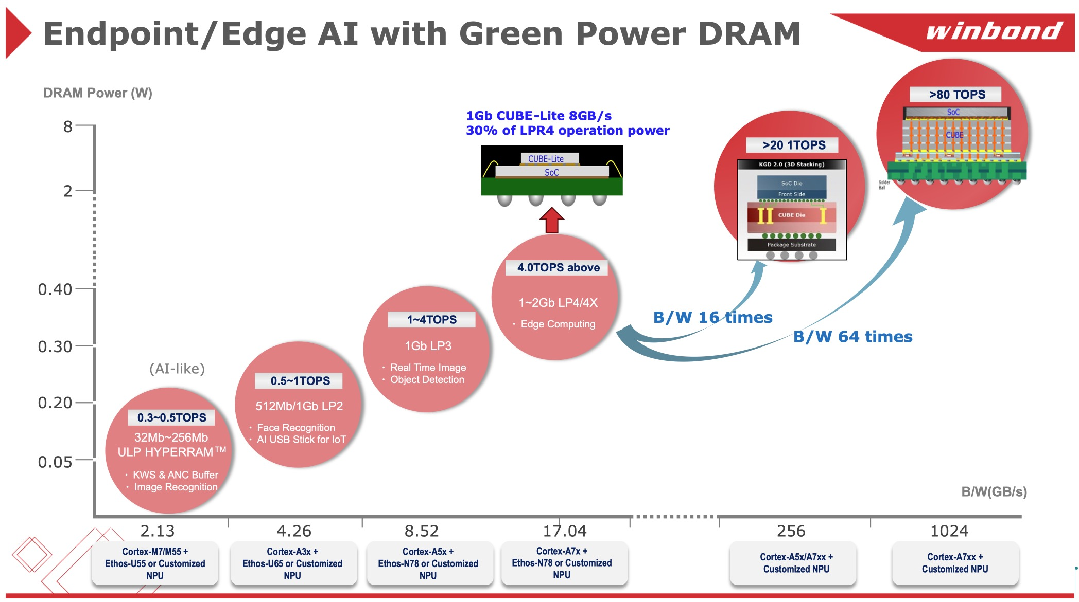

此外,CUBE 的子系列 CUBE-Lite 提供 8-16GB/s 的带宽(相当于 LPDDR4x x16/x32),其运作功耗仅为 LPDDR4x  30%。在不搭载 LPDDR4 PHY 的情况下,SoC 仅需整合 CUBE-Lite 控制器,即可达成相当于 LPDDR4x 满速的带宽表现,不仅可节省高额的 PHY 授权费用,更能采用 28nm 甚至 40nm 的成熟制程节点,达成原先仅能在 12nm 工艺下实现的效能水平。
此架构特别适用于整合NPU  AI-SoCAI-MCU,可驱动具备电池供电需求的 TinyML 终端装置。搭配 Micro Linux 操作系统  AI 模型执行,可应用于 IP 摄影机、AI 眼镜、穿戴式设备等低功耗 AI-ISP 终端场景,有效达成系统功耗优化与芯片面积缩减的双重效益。

尽管 HBM3E 可实现极高的数据传输速率,但其单堆栈功耗超过 30W,并不适用于移动边缘应用。华邦的 CUBE 则可作为替代型最后层快取 (Last Level Cache, LLC),有效降低对芯片 SRAM 的依赖,同时维持高速数据存取能力。随着逻辑制程迈入次 7nm 时代,SRAM 面临更严重的缩放瓶颈,凸显新一代快取解决方案的迫切需求。

AI 处理可能导致单一芯片产生超过 15W 的热负载,因此,如何有效分配功耗与进行热管理成为关键。华邦透过 CUBE 采用的 TSVThrough Silicon Via, 硅穿孔)封装技术,并优化内存的刷新周期,协助在小型化装置中实现 AI 执行的最佳能效。
