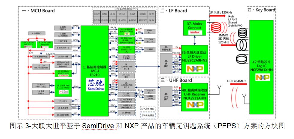

主板的设计中,本方案以E3210微控制器为核心,该控制器集成Arm® Cortex® R5双核锁步CPU和4MB片内SRAM,并且符合ASIL-B和AEC-Q100认证,具有极高的安全性和可靠性。基于E3210芯片的主控板具有CAN、LIN、超高频接口、低频接口、ADC、DAC、DIN、NOR Flash、HyperFlash、SD卡、以太网接口、USB、USB转串口、蜂鸣器、喇叭、JTAG烧录接口、按键、拨码开关等模块,可满足不同的功能测试和开发需求。
除E3210外,主控板还采用NXP TJA1021TK/20 LIN收发器和TJA1044GT/3Z高速CAN收发器、杰华特旗下JWQ5273和JWQ5276 DC/DC电源芯片、华邦电子W25Q128JV SPI Flash、景略半导体JL1111-NI0321以太网收发器、圣邦微电子SGM8557H-1AQ车规级运放芯片等产品。
在低频通信的设计中,此方案搭载的NJJ29C2低频驱动板集成双IMMO功能,支持HPDR模式和6-wire SPI通信。NJJ29C2是一种适用于无钥匙进入/启动(PKE/PKG)的基站芯片,其内置5-9个LF驱动,具有极高的启动能力。此外,此低频驱动板还采用Molex旗下高速连接器,以保障信号传输效率。在高频通信的设计中,本方案采用的NCK2911是一款双通道UHF接收芯片,可确保通信的实时性。
在车钥匙端,本方案采用NCF29A1芯片,该芯片采用HVQFN封装将安全应答器、PKE LF接口、UHF发射器和RISC控制器集成在一起,非常适合同时拥有车辆防盗和无钥匙开关/启动功能的汽车应用。

核心技术优势:
Ÿ 支持RF跳频通信;
Ÿ 可发射加密高频信号,最大LF驱动电流为2.5A;
Ÿ 可通过RSSI定位钥匙,符合HT-3加密协议;
Ÿ 支持双通道对RKE/PKE不同频点数据的接收。
方案规格:
Ÿ PEPS NJJ29C2 LF Board:
Ø 集成双IMMO功能,最多支持9路LF天线;
Ø 支持6-wire SPI通信(增加可选IRQ、BUSY线);
Ø 支持HPDR模式;
Ø 支持3.3V或5V的IO电平通信。
Ÿ PEPS NCK2911 UHF Board:
Ø 支持白名单过滤功能;
Ø 支持Auto-Flush模式;
Ø 支持6-wire SPI通信(增加可选INT、RDY线);
Ø 支持双通道超高频接收;
Ø 支持3.3V或5V的IO电平通信。
Ÿ PEPS NCF29A1 Key Board:
Ø 支持RF跳频通信;
Ø 支持加密算法:HITAG2、HITAG3和AES算法等;
Ø 低功耗:12.5mA@10dBm(434MHz)。
