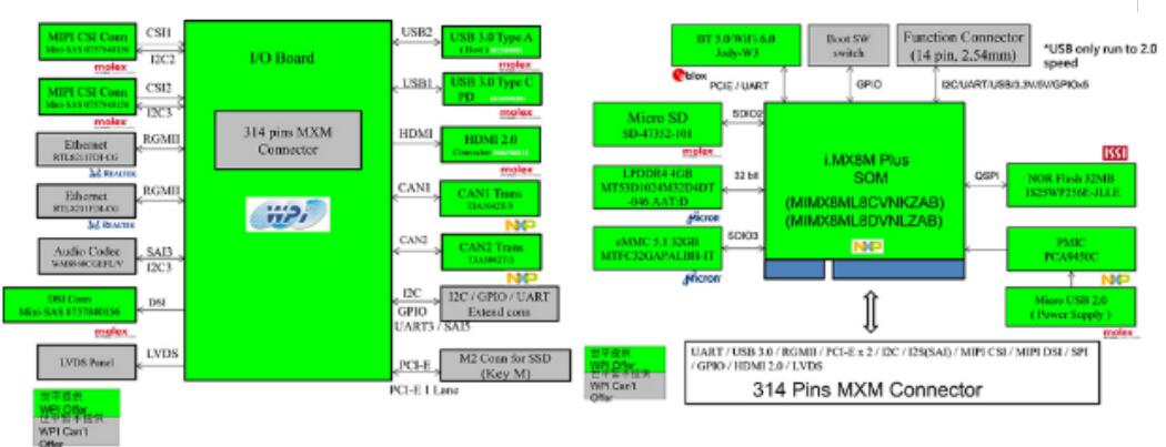

此方案由SOM Board和I/O Board两块开发板组成。其中,SOM Board为主要开发板,其采用NXP i.MX8M Plus平台为基础,提供1.6GHz或1.8GHz两种规格的4x Cortex-A53处理器以及1200万画素的图像处理器ISP、2.3TOPS算力的神经网络处理器NPU、图形加速器2D/3D GPU、音效数字信号处理器HiFi 4 DSP等强大架构。其中,神经运算处理器NPU为此芯片的核心亮点,借助其独特的硬件架构特性,能够在低功耗的环境下提供极高的计算效能,从而大幅度提高机器学习的推理效益。
而I/O Board为扩充板,具有丰富的接口,能够提供多样化的应用支持,使其在实际应用时更具灵活性。借助此开发板,可在如物联网(IoT)、工业4.0(Industry 4.0)、自动驾驶汽车(Autonomous Cars)等领域,落实边缘计算(Edge Computing)的概念,创造更好的应用价值。
图示3-大联大世平基于NXP产品的OP-Killer AI原型开发板方案的方块图

I/O Board规格
Ÿ 1x PCIe M.2 Key M传输界面;
Ÿ 1x Expansion Connector扩充界面(I2C、GPIO、UART、PWM、SPI、PDM);
Ÿ 2x LVDS低压差分信号技术界面;
Ÿ 1x USB Type A 3.0通用序列汇流排接口;
Ÿ 1x USB Type C 3.0通用序列汇流排接口;
Ÿ 1x Debug连接埠(Micro USB);
Ÿ 2x CAN Bus控制器区域网;
Ÿ 1x MIPI-DSI显示资料传输界面;
Ÿ 3.5mm headset音源接口;
Ÿ 2x Gigabit Ethernet以太网;
Ÿ 1x HDMI高画质多媒体界面;
Ÿ 2x MIPI-CSI镜头信息传输界面。
