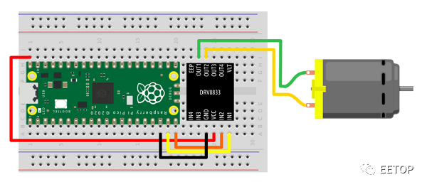

使用RaspberryPi Pico的直流电动机的硬件设置
我们在该项目中使用的芯片是DRV8833,选定的特定版本是为面包板制作的,但是还有许多其他版本,包括设计用于嵌入机器人的版本。市场上还有其他电机控制器,例如L298D和L9110S,所有这些电机控制器都有相同的输入/输出约定。

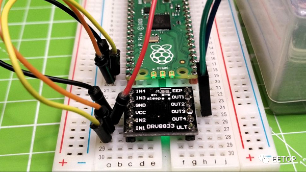

  • 将Raspberry     Pi Pico放入面包板,使微型USB端口挂在面包板的末端。
  • 将DRV8833电机控制器放入面包板,使插针位于中间通道的两侧。
  • 使用跳线将Raspberry     Pi Pico的VBUS引脚连接到DRV8833的VCC引脚。这将直接通过USB提供的5V为电机控制器供电。
  • 将Raspberry Pi     Pico的GND引脚连接到DRV8833的GND引脚。
  • 将Raspberry Pi     Pico的GPIO 14连接到DRV8833的IN1。
  • 将Raspberry Pi Pico的GPIO     15连接到DRV8833的IN2。
  • 将OUT1和OUT2连接至电动机的引脚
