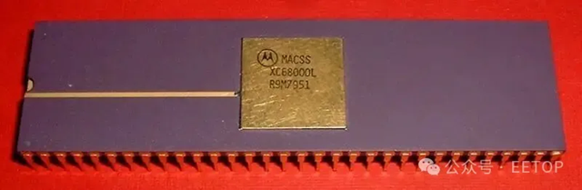

1979 年预发布的 XC68000 芯片(图片来源:Arnold Reinhold,维基共享资源,CC BY-SA 3.0)
这种双重特性成为其成功的关键。68000 不仅性能强劲(早期系统中主频 8-10MHz),更兼具实用性:封装设计、功耗要求与异步总线接口使其既能轻松集成到桌面系统,也适用于高性能工作站。到 20 世纪 80 年代初,68000 已广泛应用于各类设备,包括 1984 年的苹果麦金塔 128K、1985 年的康懋达阿米加 1000 与雅达利 520ST,以及 1988 年的世嘉 Mega Drive/Genesis 主机。

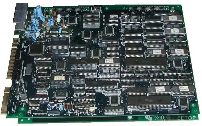

Two Hitachi 68HC000 CPUs used on an arcade-game PCB
街机主板上的两颗日立 68HC000 CPU
即便桌面操作系统走向成熟,68000 确定性的指令时序与灵活的总线接口,仍让它在游戏与嵌入式系统中魅力不减。20 世纪 80 年代末至 90 年代初,世嘉 Genesis、NEC TurboGrafx-16 主机,以及无数街机主板都以它为主控芯片
