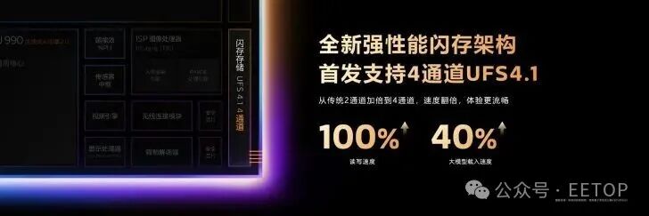

据了解,天玑9500采用第三代3纳米制程,搭载全新全大核CPU、新一代旗舰GPU G1-UltraImagiq 1190影像处理器,集成全新超性能和超能效双NPU,在性能、功耗、影像、AI等方面均带来大幅提升,其CPU GeekBench单核跑分4007,提升32%;多核跑分11217,提升17%。同时,天玑9500还在端侧首发4K超高画质文生图功能。

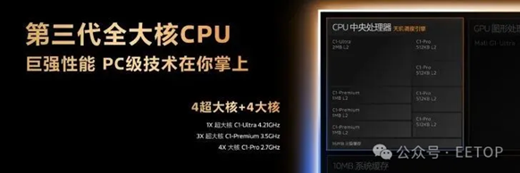

天玑 9500 相较前代天玑 9400 实现了显著升级:联发科宣称其单核性能提升 32%,峰值功耗降低 37%。延续天玑 9400 的 “全性能核心” 架构,新款芯片虽未采用自研架构,但依托 ARM 最新 C1 核心维持 8 核配置,具体规格如下:
  • 1 颗 ARM C1 Ultra 核心(2MB L2 缓存),主频 4.21GHz
  • 3 颗 ARM C1 Premium 核心(1MB L2 缓存),主频 3.50GHz
  • 4 颗 ARM C1 Pro 核心(512KB L2 缓存),主频 2.70GHz

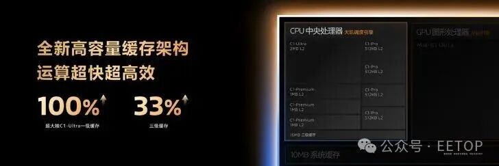

芯片同时配备 16MB L3 缓存与 10MB SLC 缓存,并支持 ARM 最新的 SME 2(可扩展矩阵扩展)指令集。实测数据显示,其单核跑分达 4007 分,多核跑分 11217 分,较天玑 9400 提升 32%,性能表现与苹果 A19 Pro 持平。
