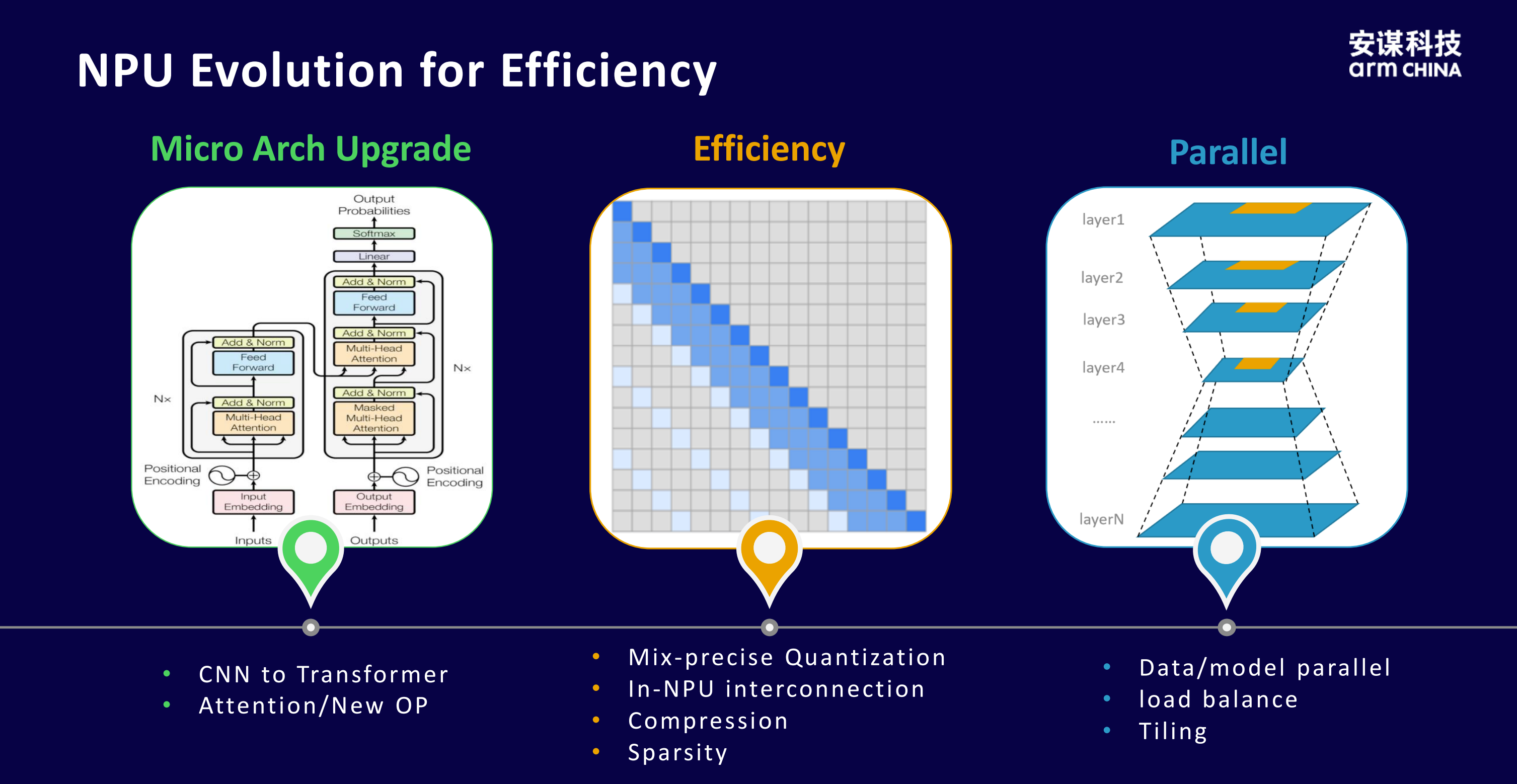

 图片13.png针对这些挑战,安谋科技自研的周易”NPU围绕微架构、能效和并行处理等方面进行了升级。
微架构:鉴于CNNTransformer的差异性,周易”NPU在保留CNN能力的基础上,又针对Transformer进行了优化,克服了实际计算中的瓶颈。
效率:进行混合精度的量化,比如int4fp16在算法和工具链层面上实现低精度量化。同时,对数据进行无损压缩和改变稀疏度,从而增加有效带宽。另外,采用In-NPU interconnection技术实现了对总线带宽的扩展。
并行处理:采用数据并行或模型并行,使用负载均衡和Tiling,减少了数据的搬运。
