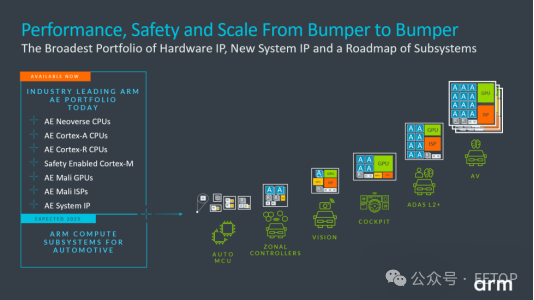

Arm 带来最丰富的硬件 IP、新的系统 IP ,以及计算子系统路线图为各种汽车应用实现性能、功能安全、可扩展等方面的支持
广泛的 AE IP 产品阵容
在此次沟通会上,Arm 也带来了多个“首次”。首先,Arm 首次将服务器级性能的 Neoverse 技术引入汽车应用,推出Arm Neoverse V3AE,为 AI 加速的自动驾驶和先进驾驶辅助系统 ( ADAS ) 工作负载带来服务器级的性能;同时,Arm也首次将 Armv9 架构技术带入汽车应用,发布基于Arm v9 架构的全新Cortex-A 处理器推出 Arm Cortex-A720AEArm Cortex-A520AE此外,还首次 64 位计算引入实时处理器推出Arm Cortex-R82AE,成为Arm 迄今为止性能最高的功能安全实时处理器

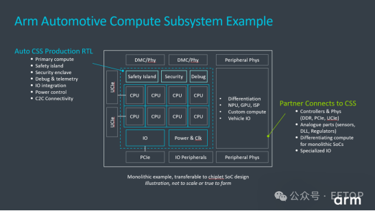

 Dennis的分享,Arm计算子系统(CSS)其实是 CPU 集群,通过中间连接件和安全岛能够实现预验证、预配置的 RTL 子系统。它能以更快、更简单的方式支持构建更加复杂的系统。本次新品发布会上,Arm 计划针对汽车应用提供计算子系统,将其 AE IP 的配置进行预集成与验证,并在先进的代工工艺上,对性能、功耗和面积进行优化。预计2025 Arm交付首款汽车应用的计算子系统。
如图所示,展示计算子系统内置了互联、安全岛和安全功能,左侧是具体的功能列表。右下角代表了Arm 生态系统如何在技术上对接且利用 CSS,并将其宝贵的资源用于差异化。源自于ADAS  IVI 所带来的极高计算需求,当前整个汽车行业正在拥抱 Chiplet,而Arm的计算子系统能以更快、更简单的方式支持在ADASIVI中构建更加复杂的系统,有助于Chiplet的进一步推广。
Arm 汽车计算子系统 (CSS) 示例
Dennis Laudick表示“随着ADAS  IVI 的高端系统变得越来越复杂,很多合作伙伴向我们提出需求,除了交付 IP 组件以外,也期待我们可以为他们提供子系统的支持。而我们之所以设计这种集群,也是响应了市场和合作伙伴提出的需求。”
