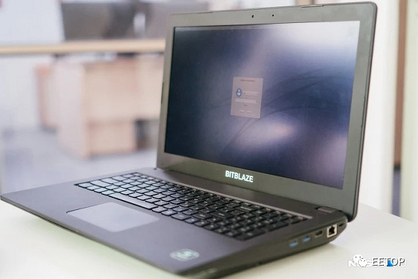

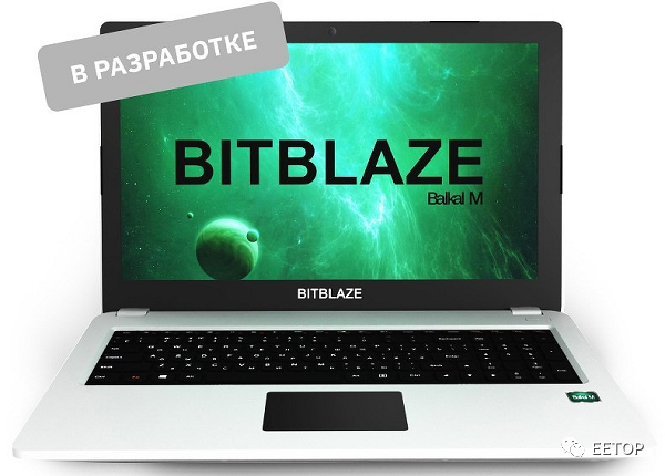

位于鄂木斯克的俄罗斯公司Promobit正准备开始大规模生产基于Baikal-M处理器的国产Bitblaze Titan笔记本电脑。
Bitblaze Titan笔记本电脑属于高端级别,从其初步价格来看,、对于具有 16 GB RAM 的铝制版本的起价为10万卢布。也将提供完整的钛金属表壳套装,但您必须为此支付至少 20 万卢布。苹果非常喜欢发布装在金属外壳中的笔记本电脑,不过它最早参与到了美国对俄罗斯的制裁,于 2022 年 3 月离开了俄罗斯。
Promobit公司创始人Maxim Koposov表示,由于目前的现实情况,俄罗斯受到制裁,卢布处于历史低点,因此笔记本电脑的最终成本可能会发生变化。他补充说,Bitblaze Titan计划在2022年底前发布,尽管大规模生产原定于2022年第一季度开始。
最终的笔记本电脑可能的样子

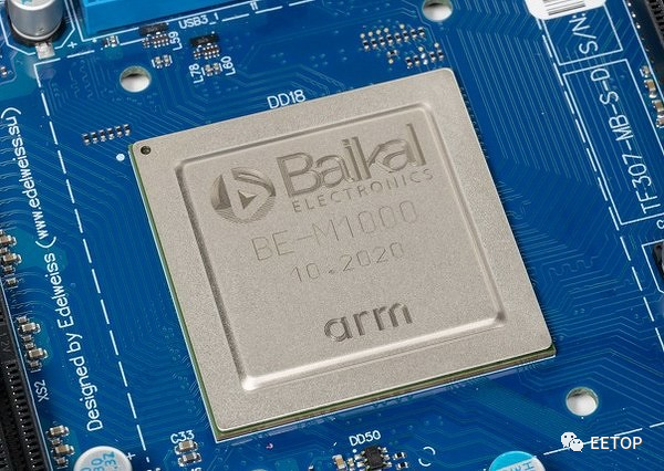

笔记本电脑的基础是 Baikal Electronics 公司的Baikal - M处理器在大规模反俄制裁之前,这些芯片都是在中国台湾台积电公司的工厂生产的。该处理器根据 28 纳米标准制造的。它有八个1.5 GHz 的64 位ARM Cortex-A57 内核,一个频率高达 700 MHz的Mali-T628 GPU,两个 DDR3/4 内存控制器,支持PCIe Gen3 (8 + 4 + 4),硬件分辨率高达4K的视频解码,以及四个以太网网络接口(两个 10 Gb和 1 Gb)和两个视频输出,功耗不超过 30 瓦。
Promobit 还在开发基于 16 纳米Elbrus-2C3双核芯片的笔记本电脑版本。它的发布日期尚未披露。
BitBlaze Titan 的早期版本
Bitblaze Titan 将配备16GB 到 128GB 的 DDR4 RAM。还承诺提供 250-512 GB 的 M.2 格式的成熟 SSD。
接口包括四个USB 3.0,以及一个HDMIUSB-C以太网和 3.5 毫米音频接口。
此外还有Wi-Fi蓝牙,和6000 mAh的电池。
