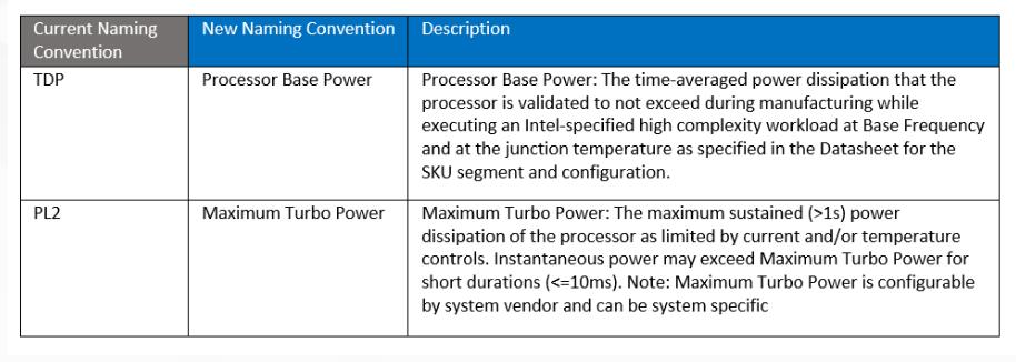

长期以来,我们衡量一款处理器功耗高低的最直接指标,就是“热设计功耗”(TDP)。当然,严格来说,它是针对散热器的一个设计指标,和处理器本身的实际功耗并不完全等同,而且,Intel、AMD各自的定义也不尽相同。
这几代的Intel处理器,还有两个功耗指标,一是PL1(功耗限制状态一),数值等同于TDP,二是PL2,指的是稳定释放最高性能的功耗值。
12代酷睿对它俩进行了重新定义,TDP/PL1有了新名字“处理器基准功耗”(Processor Baser Pwoer/PBP),PL2则叫做“最大加速功耗”(Maximum Tubo Power/MTP)。
i9-12900K、i7-12700K、i5-12600K TDP/PBP都是125W,不过PL2/MTP分别是241W、190W、150W。
