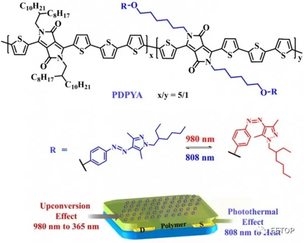

在国家自然科学基金委和中国科学院的支持下,中国科学院大学博士生导师、化学所有机固体实验室张德清课题组首次将偶氮苯基团引入有机高分子半导体的侧链,发现可以通过紫外、可见光照可逆调控半导体薄膜的结晶性,进而可逆调控其半导体性能,并表现出光响应速度快和器件稳定性好的优点
在此基础上,他们进一步设计合成了侧链含有吡唑偶氮苯单元(pAzo)的共轭给受体聚合物 PDPYA,协同使用纳米粒子 NaYF4:Yb,Tm 的上转换效应和共轭骨架的光热效应,成功构建了近红外光(980/808 nm)可逆调控的有机场效应晶体管,并表现出更优异的光稳定性,器件电流在经过100次循环光照后,无明显衰减。
除此之外,由于顺式构型的吡唑偶氮苯具有较高稳定性,该器件在 980 nm 光照射后,器件性能可以在暗处稳定保持长达120天。这些优点使得该体系在记忆器件等方面具有潜在的应用价值。 图片他们进一步在有机高分子半导体侧链中引入了两种不同结构的偶氮苯基团,即吡唑偶氮苯(pAzo)和tetra-ortho-methoxy-substituted azobenzene (mAzo),设计合成了有机高分子半导体POMPYA,成功实现了通过560 nm、365 nm、470 nm三种波长光照对基于POMPYA薄膜的场效应晶体管器件性能的可逆调控,并可依次达到三重稳定的电导态。
