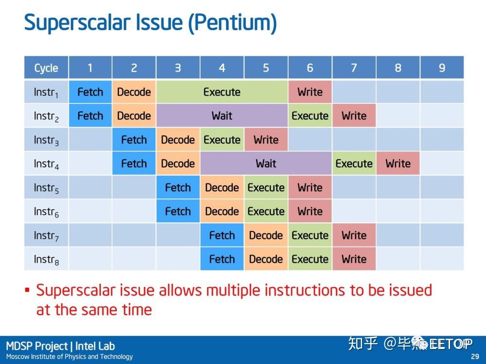

一个时钟周期执行一个以上指令的「超标量流水线」
近似近代工业生产线的概念,让所有人都「闲闲有事做」的流水线化(Pipeline)一直是提高效率的最基本手段,80386 的预先指令撷取(Prefetch)已有雏型,而80486 是x86世界首款真正达成指令流水线化的处理器,为了确保存储器跟得上运算需求,也配置指令/数据共用的第一阶快取存储器,虽然真正「每个时钟周期都可稳定输出」者,也只限于简单的整数逻辑运算指令。
「一个时钟周期内执行一个以上指令」的超标量流水线(Superscalar),早在1965 年发迹于RISC 始祖的CDC6600,1980年代陆续出现在RISC 处理器,如1985 年Power 前身的IBM「America」计划(也是「超标量」一词由来)、1988 年Motorola MC88100、1989 年英特尔i960CA、1990年AMD 29050 等。各位绝对没看错,英特尔AMD 也做过RISC 处理器
指令流水线化、超标量流水线、非循序指令执行、大型化快取存储器等常见的效能加速手段,清一色优先降临RISC 处理器的原因,也很简单:RISC 指令集的单纯性与简洁性,让设计者更轻易导入这些技术,并用更短的时间完成产品开发与验证。

Pentium 是如假包换的x86 世界首款超标量处理器,可在同一个时钟周期内执行最多两个指令,整体结构近似双重流水线的「放大发展版」80486,但也因扛着x86指令集的原罪,由外到内付出了不少代价。爬文至此,建议各位回头复习一次Mike Johnson 评论的3 个重点,你一定会更有感触。

而Pentium 的双重超标量指令流水线也是限制重重,只有主流水线「U Pipe」可以执行所有的x86 指令,副流水线「V Pipe」仅能负责比较简单者,而要这两条流水线一起动,还需要依循指令配对规则,讲白了就是「两边都要跑简单指令」,且涉及寄存器和存储器两边数据互相搬移的指令也无能为力,就是要强迫其中一条流水线「发呆」两个时钟周期给你看。PowerPC 601「理所当然」比较没有这样的烦恼。

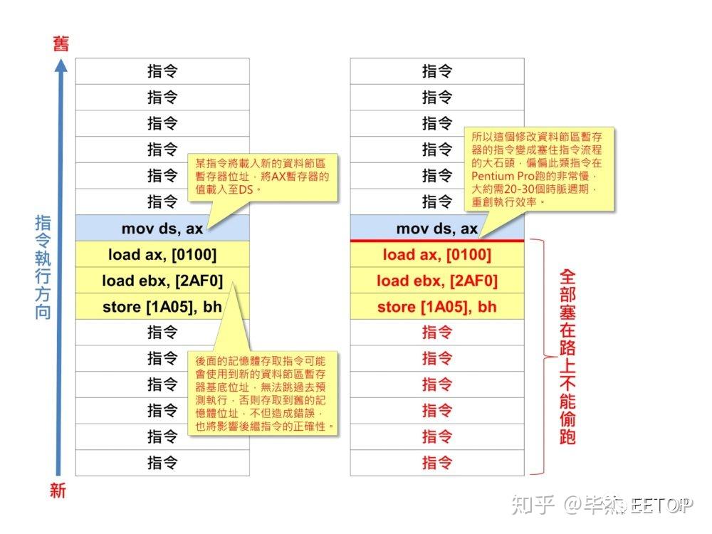

指令集的编码空间毕竟有限,英特尔要从哪里挤出这57 个指令的位置?英特尔将脑袋动到「0Fh」开头的运算码(Opcode),这却造成前所未见的麻烦:过去0Fh 的主要用途「当处理器的解码器收到时,自动将该指令执行流程跳到外挂的辅助处理器」,当初英特尔就靠这招来处理8087 浮点辅助处理器,0Fh 开头的x86指令都不是什么「需要追求效率」者,也因此,Pentium 的指令解码器也没有特别「关照」它们,意味着难以迅速完成解码MMX 指令的重责大任。
主导Pentium MMX(P55C)研发的以色列海法团队,不得不大兴土木,将指令流水线深度从五阶延长到六阶,争取足够的指令解码时间。多这一阶并非有害无益,因为执行单元将有更充裕的时间存取数据快取,并缩短电路的关键路径,利于提高时钟频率,让Pentium MMX 最终可到达300MHz,比前代P54C 多出整整50%。
但延长指令流水线也带来更严重的分支预测错误代价,英特尔索性将「流水线深度长达12 阶」的第六世代Pentium Pro 搭载的双层动态分支预测与副程序返回位址缓冲区等先进技术,原封不动的逆向移植到Pentium MMX,亦倍增快取存储器和数据写回缓冲区,转换虚拟和实体存储器位址的TLB,也强化为可同时处理两种不同分页大小的版本,种种改进项目仿佛威而刚,让吃下蓝色小药丸的Pentium MMX 摇身一变成「5.5 代」x86 处理器
