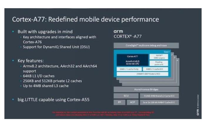

从参数来看,Cortex-A77 与 Cortex-A76 采用了同样的架构——Armv8.2,支持 AArch32 和 AArch64,支持 DynamIQ Shared Unit(DSU),支持 big.LITTLE 架构,可以与 Cortex-A55 相搭配。

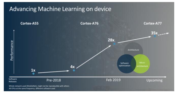

在性能表现上,与 Cortex-A76 相比,Cortex-A77 的 IPC 表现提升了 20%。不过,ARM 更为强调的点在于机器学习,在软硬件的协同优化,Cortex-A77 在机器学习方面的表现是 Cortex-A55 的 35 倍。

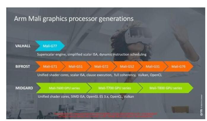

GPU 方面,最新发布 Mali-G77 GPU 采用了最新的 Valhall 架构(该架构距离上一代 Bifronst 架构的发布已经有三年时间),性能提升 40%、效能提升 30%,性能密度提升 30%、机器学习性能提升 60%;按照官方的说法,Mail-G77 着力于在移动游戏方面的提升,同时也非常注重 AR 和 VR 方面的应用。
