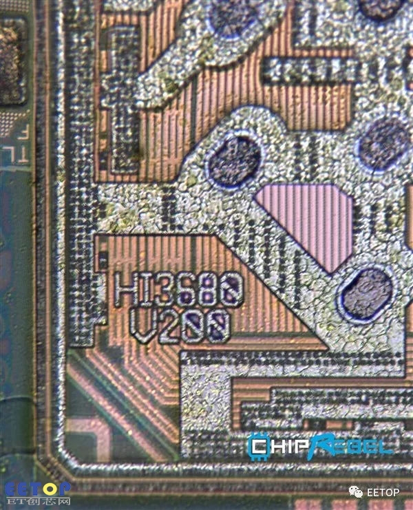

一个角落里可以看到标记HI3680 V200

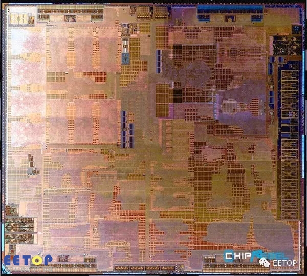

首先可以确认,尽管新芯片组带来了许多新功能和更多复杂性,但麒麟980的内核面积只有74.13mm2,不但大大小于官方给出的100mm2范围,也比麒麟970 96.72平方毫米小了足足30%,可见台积电7nm实在给力。
AnandTech还根据内核照画出了不同模块的分布:
左上角是Mali-G76 GPU,一共10个核心,最大特点是计算能力翻番,差不多相当于20个上代G72核心。
右上角是CPU功能块,麒麟首次采用DynamIQ配置,包括两个A76大核心、两个A76中核心、四个A55小核心。
注意,A76核心分为两组,每一组的物理布局明显不同,显然有各自的电压和频率控制层,针对高低频率不同优化。
八个CPU核心中间是DSU,也就是DynamIQ Share Unit(动态配置共享单元),以及4MB三级缓存。在DSU的两侧,我们看到4个Cortex A55内核的时钟频率高达1.8GHz,每个内核还带有专用的128KB L2缓存。
在显微镜头下我们还看到两对Cortex A76核心。海思半导体将四个内核成对使用,每对内核在专用电压和频率上运行。我们可以看到两对之间的物理实现明显不同,这可以证实我们之前的怀疑,我们正在寻找频率优化对,运行在2.6GHz,和一个功率优化对,限制在1.92GHz。这两对都在每个内核上使用512KB的私有L2缓存。
此外还可以看到四组LPDDR4X内存控制器,但有趣的是在显微镜头下,似乎找不到两个NPU神经网络单元核心,到底在哪里呢?并没有两歌完全相同的区域,难道俩核心还不一样?
