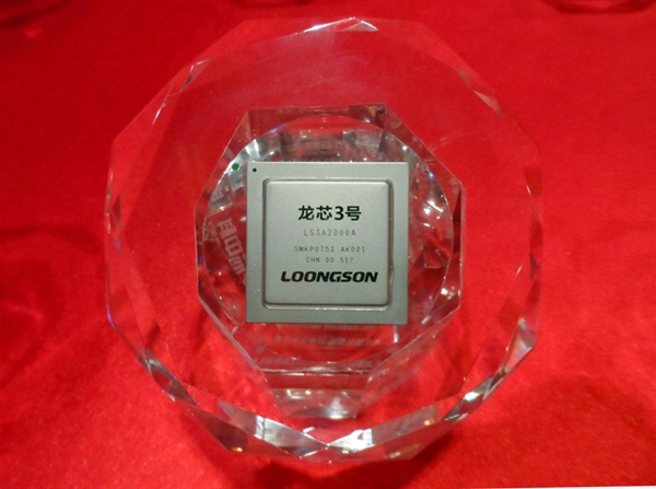

龙芯在昨天发布了基于全新架构GS464E的3A2000、3B2000两款四核处理器,其中前者是首次与我们见面,官方还展示了搭载3A2000的全新笔记本

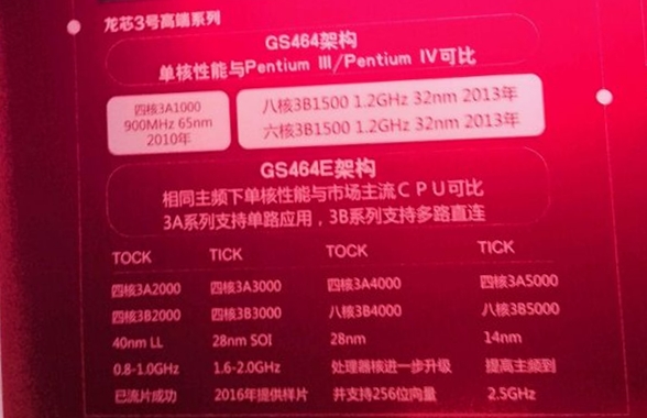

其实在昨天龙芯的会场,官方相当大方地展示了这款处理器的路线图,只是……不仅和Intel的“Tick-Tock”名字一样,内涵也是一样的,即Tick代表制程改进,Tock代表微架构改进
龙芯CPU路线图公布:八核、14nm激动人心
我们知道,奔四是英特尔Tick的开始,而龙芯的3A/3B2000因为换用新架构,所以归为Tock。
3A/3B2000采用的是40nm LL(低功耗)工艺,因为龙芯提到是“自主境内”,所以应该来自中芯国际,后者也确实有这样标准逻辑制程线。目前主频是在0.8~1GHz之间,原因我们已经说过,这里不再赘言。
到了明年,采用28nm SOI(绝缘体上硅)工艺的3A/3B3000就会提供样片(目前代码已冻结,Q4流片),正如龙芯总裁胡伟武之前对新华网所说的那样主频提升将是重点,预计可以到1.6GHz~2GHz
SOI工艺最早由IBM提出,AMD一直是拥趸,从130nm一直走到32nm,可以说,AMD处理器能上到高频率,SOI工艺功不可没,看来龙芯也打算尝尝甜头
接下来就是换用新架构的28nm 3A/3B4000,同时第一款八核处理器(服务器端)也将亮相并将支持256位向量
路线图最后我们看到,届时采用14nm工艺、主频2.5GHz的四核3A5000、八核3B5000就将与我们见面,这将是国产CPU的里程碑。
当然,我们必须时刻清醒地认识到在这个国外已经发展超过五十年(以乱序执行发明的时间计算),有十万至数十万顶尖水平从业者支撑的行业里面,无论是从业人数还是从业时间,龙芯都太年轻。
如果成功了,中国CPU产业将多出一位内能自给自足,外能力拼英美的巨头,即便失败,以龙芯项目这些年的投入,以及作为第一个国产乱序多发射高性能CPU的先驱所贡献的经验和培养的人才来说,亦是能够有所慰籍的。
