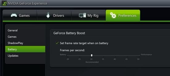

Battery Boost功能
NVIDIA Battery Boost测试:电池寿命提高42%
Nvidia官方宣称,Battery Boost功能可以让笔记本实现70-80fps的帧速率效果。换句话说,如果你把游戏画质设置得很高,笔记本性能只能实现最大30fps帧速率的话,那么Battery Boost功能实际上就没有任何效果了。
所以,为了达到我们的测试目的,我们将最大帧速率设置在30fps、将屏幕亮度调节至50%,然后使用低画质、1080P分辨率进行《坦克世界》(World of Tanks)游戏,同时音量开到最大。

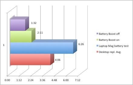

华硕G750JZ-XS72开启Battery Boost功能后的电池测试成绩
通过图表我们可以看到,在开启Battery Boost功能之后,游戏时间达到了2小时11分钟、关闭时则为1小时32分钟,实现了42%的游戏时间提升。当然,这个成绩听上去仍不算十分理想,但是提升还是不能忽视的。
