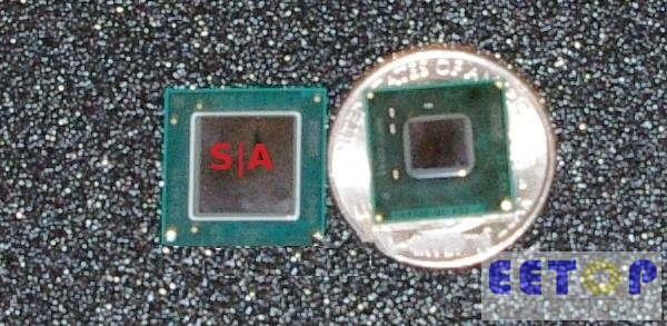

旧金山IDF 2013刚刚开幕的时候,Intel就宣布了一款新的处理器设计“夸克”(Quark),号称大小只有Atom的五分之一,功耗更是仅仅十分之一,但除此之外并未公开任何细节,比如架构?工艺?
SemiAccurate从业内人士处了解到,“夸克”其实本质上不是什么新东西,而是源自1997年的第一代奔腾(P54C),还是32位的,只不过采用了32nm工艺制造,体积得以缩小到这种程度。
当然,夸克并不是奔腾完全照搬而来。它借鉴了原来的架构核心设计,对非核心扩展部分进行适当的更新拓展(可能增加了一些新的IP)。
夸克也延续了Intel一贯敢于要价的传统,据称每颗要大约5美元,甚至更贵。在它要冲击的微控制器领域,大量的芯片都不到1美元。
SemiAccurate还指出,Intel卖这么贵也是不得已,因为微控制器普遍使用廉价的老工艺,32nm算是非常先进的了,成本自然要高得多,一块晶圆可能就得5000美元。换言之,Intel要卖出1000颗才能收回一块晶圆的成本。

左:22nm Atom 右:夸克
