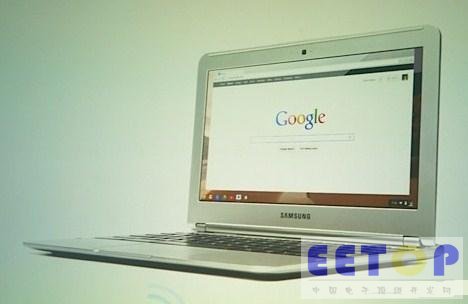

Google联合三星发布的新款Chromebook笔记本恐怕很难掀起太大的波澜,而更值得注意的是,这是第一款基于ARM Cortex-A15新架构的设备,处理器是三星两个多月前发布的A15架构首作Exynos 5250
Exynos 5250采用三星32nm工艺制造,集成了两个1.7GHz主频的CPU核心,搭配GPU图形核心也是新一代的ARM Mali-T604,支持新规格的LPDDR3/DDR3内存,这里的容量为2GB。

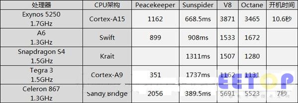

由于操作系统是Chrome OS,可用来测试的工具并不多,暂时只有Peacekeeper、Sunspider、V8、Octane,另外还和一款配备了Celeron 867处理器、4GB内存的Chromebook进行了跨界对比。
在移动处理器中,无论是A9标准架构的Tegra 3,还是苹果、高通自行设计架构的A6、S4,都完全败在了A15的面前,各项成绩都完全被秒,最多的甚至达到了3倍多。A15架构的性能显然是飞跃式的。虽然1.7GHz的高频率也沾了点光,但差不多的工艺下能跑到更高频率,这也是一种本事。
Celeron 867虽然更猛,但别忘了那是传统桌面架构的产物,热设计功耗达到了17W,Exynos 5250则只有区区数瓦,却达到了其60%左右的性能,能耗比截然不同。
