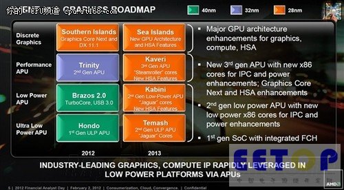

Hondo最早出现在今年2月份的官方路线图上,它可以看作是Brazos 2.0的一个衍生版本,还是台积电40nm工艺制造,单/双核心,热设计功耗4.5W。
Hondo APU平台已经可以顺利运行Windows 8,不过其主要目标是Windows RT,希望能与其携手出现在一些平板机上。一切顺利的话,Hondo会在第四季度初发布。
可以预料,初步尝试的Hondo很难大放异彩,毕竟工艺和功耗指标都稍稍有些落后,而等到明年的第二代Temash,用上28nm新工艺、Jaguar美洲豹新架构并且首次融合芯片组而成为SoC之后,功耗也会降至最低3.6W左右,可能才会更受人喜欢。
