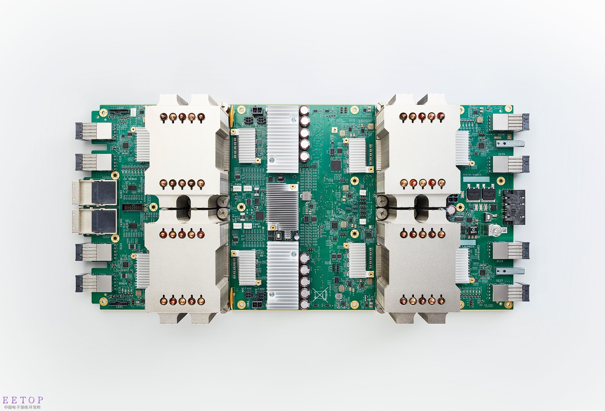

谷歌花了十年打造服务器中心,处理每日数十亿次的网络搜寻需求。 如今谷歌更进一步,自行研发专属芯片--Tensor Processing Units (TPU、见图),加快机器学习脚步,并宣称TPU性能优于CPUGPU
CNBC、TechCrunch报导,谷歌17日在I/O开发者大会,发布第二代TPU,处理人工智能(AI)工作。 谷歌推出新版TPU,显示该公司不想倚赖其他业者,打造核心的计算基础设施。 当前谷歌使用Nvidia的GPU处理机器学习工作,倘若谷歌继续自行研发芯片,可能会冲击Nvidia发展。
详细来说,深度学习(Deep Learning)是AI的一种,包含两个阶段,第一阶段是「训练」,协助类神经网络辨识数据;第二阶段是「推论」,让机器能判读数据、做出推测。 过去五年来,GPU深度学习在「训练」阶段的必备芯片,能够辨别影像、语音等。
2016年发布的第一代TPU,只能用于深度学习的「推论」阶段。 第二代TPU更进一步,能够处理「训练」阶段工作。 Google Brain研究团队主管Jeff Dean说,预料未来会更常使用TPU,处理「训练」阶段工作,加速试验循环。 他说,以机器翻译系统为例,当前最佳的商用GPU,要使用32颗GPU,跑上一整天才能完成「训练」;同样的工作量改用TPU,只要8个相连TPU,最多六小时就能搞定。
