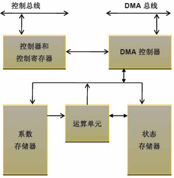

新型SHARC 2148x 和SHARC 2147x处理器具备专用的硬件加速器和独立的计算单元以及DMA存储映射,实现了后台执行FFT/FIT/IIR信号处理工作的能力,可减轻内核处理负担。 如下图所示,所以加速器都有以下单元:控制寄存器组,用于配置加速器操作;DMA控制器,用于在主内存和加速器本地存储器之间移动数据;两个本地存储器块,用于存储系数和状态变量(或延时存储器),并减小到主内存的带宽;运算单元,内含专门针对加速器剪裁的算术操作。
硬件加速器可在后台执行任务,不消耗内核MIPS资源
