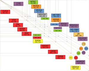

下图为视频系统和图形系统分辨率的比例和种类:

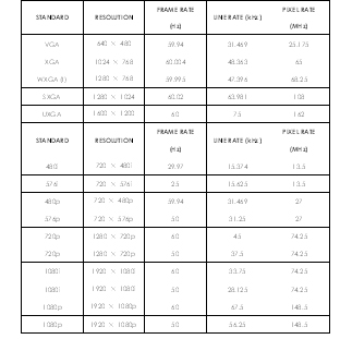

下表为AuroraTM产品线支持的视频和图形输入格式列表:
