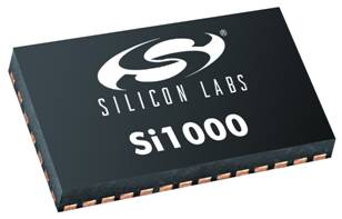

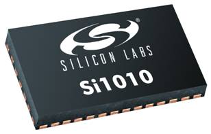

Si10xx无线MCU具有25MHz的8051内核、EZRadioPRO ® sub-GHz RF收发器、最高达64kB的Flash和最高12位的ADC——所有组件集成在5mm×7mm大小的封装内。Si10xx系列产品是业界最高能效的单芯片无线MCU解决方案,常用操作模式下具有最低的电流消耗。无线MCU在工作模式下有最低的电流消耗(160µA/MHz)。在睡眠模式下,以外部32.768kHz晶体作为时钟源的实时时钟(RTC)工作时,消耗电流为615nA;以内部低频振荡器(LFO) 作为时钟源的RTC工作时,消耗电流降低至315nA。在深度睡眠模式下,仅需25nA工作电流,且不会丢失RAM数据。
Si10xx系列产品的超低功耗架构和快速唤醒(2µs)极大的延长了采用锂/碱性电池的应用中的电池寿命。Si10xx架构还包含DC-DC升压转换器,可以为大负载提供高效电能。DC-DC转换器还可为周期性RF收发提供所需电能,效率高达90%。因此,开发人员可以设计出相比其他解决方案高出25%电池寿命的嵌入式无线系统,而且不会影响MCU或无线性能。在某些系统配置中,Si10xx设备可以延长多达50%的电池寿命。
Si10xx无线MCU提供市场领先的RF性能,具有最高的输出功率和灵敏度、最低的唤醒转换功耗。Si10xx系列产品集成了功率放大器(PA)和低噪声放大器,支持大于140dB 的RF链路负载,而无需外部主动元器件。这些性能带来了更长的传输距离,更高的带宽和更低的整体功耗。
