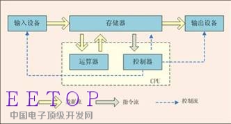

虽然已经有了数十年的历史,但是冯·诺依曼1946年提出的计算机体系架构,仍是现在乃至可见的未来,计算机所遵循的基本架构体系:存储和计算。
CPU
是大家所熟悉的计算核心,但是并非冯·诺依曼体系中的计算核心,按照大学计算机原理课老师所说,
CPU
非常笨,它只会做“1+1”这一件事,而且只会从A、B寄存器取数、结果放到C寄存器,冯·诺依曼体系中的计算是指ALU(数逻运算单元)而存储是寄存器。当然,这是最狭义的冯·诺依曼体系理解,不过也从侧面说出了计算和存储相依相存的特殊关系。
计算和存储的关系相依相存
