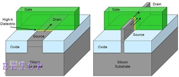

  在CPU市场,人们喜爱谈论某款CPU采用了XX nm制程工艺,因为这一指标的每一次提升,带来的都是性能的高涨和功耗的降低,对于芯片产业十分重要。那么这个XX nm背后意味着什么?我们知道,一款CPU中包含上亿个晶体管,而一个单独的晶体管大致结构是这样的:
  ▲图片中给了两个晶体管,但代表的是两种技术,都可以作为参考
  图中的晶体管结构中,“Gate(栅极)”可以看做是“闸”,主要负责控制两端Source(源极)和Drain(漏级)的通断,电流从源极流入漏极,而这时的栅极的宽度决定了电流通过时的损耗,表现出来就是发热和功耗,宽度越窄,功耗越低。而栅极的宽度(栅长),就是XX nm工艺中的数值。
  对于芯片制造商而言,自然是力求栅极宽度越窄越好,不过 当宽度逼近20nm时,栅极对电流控制能力急剧下降,漏电率相应提高,对生产工艺的难度要求也上了一个台阶,例如台积电在这段时间一度遭遇漏电和产能的问题。而工艺继续微缩,硅晶体管的尺寸缩小到一定程度(业内认为小于10nm)时会产生量子效应,导致晶体管的特性难以控制,这时候对于芯片的制造生产难度显然成倍增长。因此,在10nm这个节点上,对三星、台积电这样的代工厂而言,考验和压力可想而知。

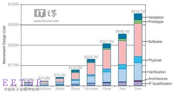

  另外,随着芯片制程来到10nm,设计制造成本的翻涨也令人咋舌。根据市场研究机构IBS的调研报告,10nm制程芯片的设计成本相比14nm,增加接近5成, 持续而巨大的资金投入也是10nm芯片量产的一道难关。

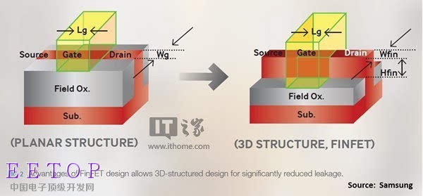

  这就要看谁能够最先实现新技术的成熟了。例如在20/22nm工艺节点上,Intel引入了3D FinFET技术,把栅极制做成下图右面的形状,增大接触面积,减少栅极宽度的同时保证对电流的控制,后来FinFET技术也被三星台积电等大范围使用,而在10nm往后,FinFET技术也要到天花板了,在技术上进行突破创新是必然之选,目前,半导体厂商们正在积极研究FD-SOI(全耗尽绝缘体硅)工艺、硅光子技术、3D堆叠技术等,也投入了巨资,为日后的7nm、甚至5nm做准备,彼此间的竞争也将进一步加剧。
