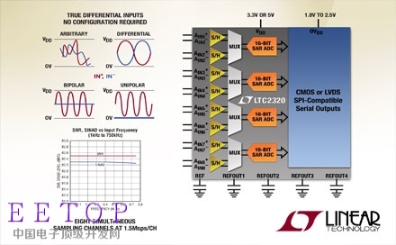

Linear推出16 位、每通道 1.5Msps、无延迟逐次逼近型寄存器(SAR)ADC LTC2320-16,该器件具有 8 个同时采样通道,支持轨至轨输入共模范围。LTC2320-16 具灵活的模拟前端,可接受全差分、单极性或双极性模拟输入信号以及任意输入信号,针对高达奈奎斯特频率的输入信号采样时,可保持 82dB 信噪比 (SNR)和 102dB 高共模抑制比 (CMRR)。LTC2320 这种宽输入带宽允许对高达 750kHz 奈奎斯特频率的输入信号进行数字化。
LTC2320-16 把一个具有低漂移和 20ppm/oC 保证最大温度系数的精准带隙基准集成在一个小型 55mm2 QFN-52 封装中,从而在高密度设计中节省了空间。或者,针对每个两通道对,也可由多达 4 个单独外部基准对内部基准进行过驱动,以最好地适合应用的输入范围。与市面上的任何 8 通道 SAR ADC 相比,LTC2320-16 的采样速度高出 3 倍,并且功耗最低。
LTC2320-16 是一个 16 位、14 位和 12 位 SAR ADC 系列的首款器件,提供了单通道、双通道、4 通道和 8 通道版本,采样率可高达每通道5Msps。整个系列器件均可接受 8.192VP-P 至 10VP-P真正差分输入,并可在宽输入共模范围内进行数字化,而且无需针对输入信号类型进行配置,从而确保在输入信号链路的灵活性。完整的 LTC2320 SAR ADC 系列提供灵活的 3.3V 或 5V 电源选择,以及提供 CMOS 或 LVDS 高速 SPI 兼容串行接口选项,非常适合多种高速和空间受限应用,包括工业、医疗设备、通信系统和电池供电系统。
