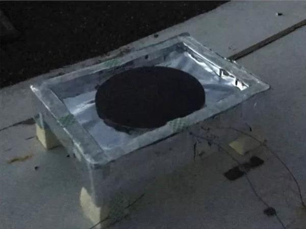

“反太阳能”装置的外观 | AASWATH RAMAN

为了打造这种夜间可再生能源的新型装置,研究小组从一个商用热电模块开始着手研究,这个模块可以把温差转换成电能。他们把热电模块的一面固定在一个20厘米宽的铝制圆盘上,该圆盘上涂有一层商用黑色油漆。然后研究人员把它放在一个覆盖聚酯薄膜的塑料附件上,并使用透明盖子遮盖。
将遮盖的这一面朝向天空并且向天空辐射热量,保持其温度低于周围空气。该装置的另一面则由未加涂层的20厘米铝盘制成,这一面通过周围空气进行加热,使其温度与周围空气一致。到了夜间,两个盘面就会产生几摄氏度的温差。
涂漆的圆盘充当的是辐射发射器,当热量从地球表面辐射到空气中,会通过热电模块进入圆盘,之后圆盘就会将热量向上辐射。白天的时候,该设备可以反向工作来吸收阳光,利用太阳传递到圆盘的热量以及散发到外部环境的热量进行发电。
在2018年12月一个无云的晚上,研究人员在斯坦福大学测试了这个模型。该发电装置每平方米能够产生25毫瓦的电量,也就是说,它所产生的电量足以让人们在晚上点亮一个LED灯泡。其它小型电子设备也完全够用,比如说电量大约为1毫瓦的助听器,或耗电量大约为5毫瓦的激光笔。
