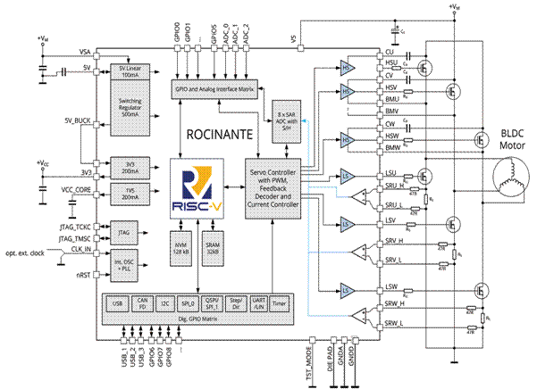

图 顶层结构图Rocinante产品系列

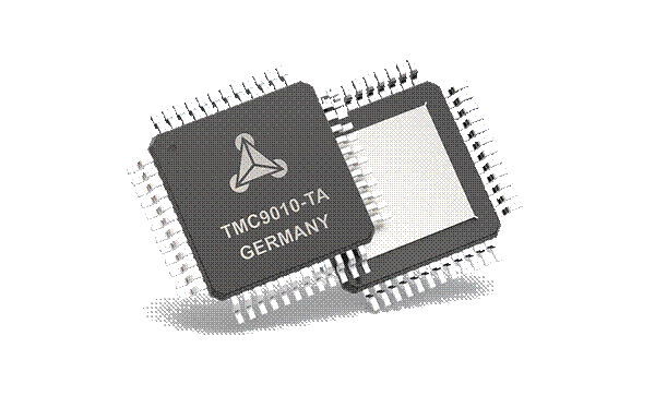

  该产品系列的第一个产品将是一款用于控制BLDC/PMSM电机集成了6个门驱和用于控制开环步进或步进伺服电机带有8个门驱。这两个组件共享一套丰富的集成诊断和接口特性。全部产品家族系列产品配备32位RISC-V内核、基于硬件的空间磁场矢量控制、串行通讯接口、USB、CAN-FD和适应2相或3相电机的门驱。集成开关调制器可实现一个芯片驱动解决方案。基于128k EEPROM的非易失性存储器和32k SRAM使其足够强大,能够处理无论是独立应用程序或是诸如CANopen或CANopen-FD之类的高层次的工业协议。
图 Rocinante
  该组件也是世界上第一个在单一RISC-V中实现高压技术的产品,可以实现能够直接驱动N沟道的MOSFETs进而控制BLDC, 步进电机, 直流有刷电机以及音圈电机。
