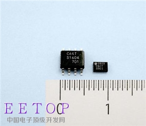

除了具业界标准8引脚SOP(small outline package)之外,富士通还提供小型8引脚SON(small outline non-leaded package),其适用于需要小型低功耗电子组件的设备,例如电池供电
可穿戴设备
测量
设备及
智能电表
图1:MB85RC64T封装
富士通利用FRAM及其非易失性、快速写入、高读写耐力及低功耗等特性,将其应用于
可穿戴设备
市场和IoT市场的无电池解决方案。
目前为了满足低功耗市场的需求,富士通开发出其FRAM产品系列中具备最低运行电流的64 Kb FRAM - MB85RC64T(图1)。

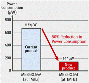

图2:有功功耗
该产品采用I2C接口,能以1.8V~3.6V的
电源
电压及最高3.4 MHz的频率运行。其主要特性是运行时的平均电流极低(3.4 MHz时为170 μA;1 MHz时为80 μA)。与现有的富士通产品相比,其运行功耗降低近80%(图2),为64 Kb FRAM实现了业界最低的运行功耗。

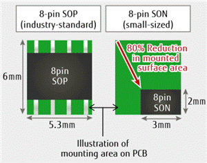

图3:安装面积比较
除了业界标准8引脚SOP之外,该产品还提供小型8引脚SON版本,其安装面积约为SOP的20%(图3);安装体积则为SOP的8%,适用于需要小型化的应用。
