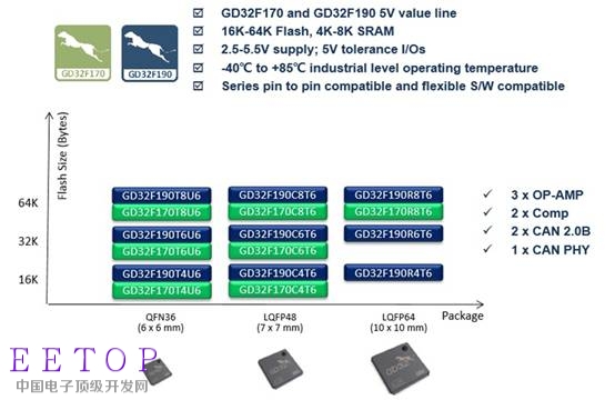

日前,业界领先的半导体供应商兆易创新GigaDevice在北京发布全新的基于ARM Cortex-M3内核的5V高抗噪超值型GD32F170和GD32F190系列微控制器。新品规划以5V宽电压适用性为工业现场、白色家电和人机界面等电气严苛环境下的使用需求开辟道路,不仅整合了出色的处理性能与实时特性,还配备了全新设计的高性能模数转换器(ADC)、多通道比较器、高增益运放(OPA)和段码液晶驱动器等外设资源,从而加强了对高速信号采集、混合信号处理、电机控制、LCD显示等嵌入式应用的支持,更具备了优异的电磁兼容(EMC)和静电防护(ESD)能力,并符合工业级高可靠性和温度标准。作为GD32 微控制器家族的最新成员,GD32F170和GD32F190系列延续了GD32超值型MCU更高性能与更优价格相结合的价值核心,包含了多达16个产品型号选择,并保持了与现有产品在软件和引脚封装方面的完美兼容,更易于实现代码移植和扩展升级。目前,该系列产品已经开始提供样片并将于三月份正式投入量产。
GD32F170/190系列产品采用全新工艺制程设计,能在2.5V-5.5V的宽电压应用环境中工作,并可以方便地连接到5V系统而无需额外的电压转换器,I/O口可承受5V电平。支持高级电源管理并具备三种省电模式。在外部电池供电情况下,内置的高精度可校准实时时钟(RTC)运行时的待机电流低于1uA。GD32F170和GD32F190系列产品内核最高时钟频率为72MHz,并配备16KB到64KB的内置Flash及4KB到8KB的SRAM,内核访问闪存高速零等待,在最高主频下的工作性能可达74DMIPS,同主频下的代码执行效率相比市场同类Cortex-M3产品提高20%,相比Cortex-M0+产品提高35%。
5V宽电压超值型MCU片上集成了丰富的创新外设资源。支持三相PWM互补输出和霍尔采集接口的16位高级定时器可用于矢量控制,还拥有多达10个16位通用定时器、1个32位通用定时器、2个16位基本定时器和1个多通道DMA控制器。外设接口资源包括2个USART、3个SPI、3个快速I2C、2个I2S。其中,SPI接口最高工作频率可达30MHz,还支持4线同步串行模式,方便连接到外部大容量NOR Flash并实现快速访问。快速I2C接口率先兼容居民身份证验证安全控制模块接口技术规范,充分适合本地化行业定制应用。另外,针对家庭多媒体设备配备了支持HDMI接口的消费电子控制(CEC)总线硬件电路,针对按键、滑动等触控应用集成了触摸感测接口(TSI)。内置的LCD控制器还支持连接超扭曲向列(STN)图像显示面板,可直接驱动256(8×32)个段码以实现高质量、高对比度的液晶显示。多达80%的可用GPIO具有多种可选功能还支持端口重映射,极佳的灵活性和易用性满足多种应用需求。
GD32F170/190系列MCU还为支持电机、节能、采样等混合信号控制提供了更高的集成度,增强的模拟外设包括采样率高达2MSPS的12位高速ADC,可支持多达16个复用通道,并支持16位硬件滤波过采样功能和分辨率可配置功能,还拥有2个12位DAC,2个高速轨到轨输入/输出模拟电压比较器、3个高增益运放以及可编程电流电压基准输出。另外片上还提供了2个CAN2.0B总线控制器,并率先内置了一个CAN2.0B 物理层收发接口(PHY),持续以最佳的组合资源协助工程师简化板级设计并降低系统成本。
