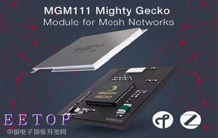

Silicon Labs(亦名“芯科科技”,NASDAQ: SLAB)推出针对网状网络应用、支持一流ZigBee®和Thread软件的Wireless Gecko模块系列新品。Silicon Labs新型MGM111模块是基于Mighty Gecko片上系统(SoC)器件的全系列多协议模块中的首款产品。MGM111模块是由Silicon Labs可靠、安全且灵活的网状协议栈和业界最先进的无线软件开发工具所支持。此模块内建协议栈、天线选项并通过RF监管认证,能够帮助开发人员减少成本、复杂性和上市时间,非常适用于智能家居与智能楼宇、可连接照明、智能计量、安全系统和其他IoT平台的各种网状网络应用。

MGM111模块集成了2.4GHz Mighty Gecko SoC、高效芯片天线、振荡器、RF匹配电路和屏蔽盖,形成支持ZigBee和Thread协议栈的完整、即用型网状网络模块。这种高集成度模块设计把开发人员从复杂的RF/天线设计和测试中解放出来,允许他们更专注于终端应用设计。MGM111模块符合ZigBee和Thread协议栈中使用的IEEE 802.15.4标准,并且会预先通过下列监管要求的认证:FCC(北美)、IC(加拿大)、CE(欧洲)、RCM(澳大利亚/新西兰)和KC(韩国)。
