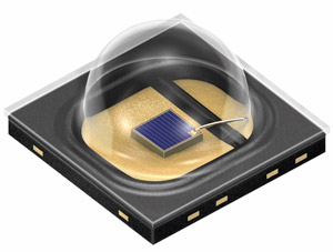

雷根斯堡,德国欧司朗光电半导体公司已与850纳米适合于安全应用,如公共空间,公司场所,以及银行和商场入口的摄像头监视的波长推出奥赛龙黑色SFH 4713A,红外发光二极管(IRED)。虽然以前奥赛龙黑色高通量IREDs被设计为射程可达100米的系统中,SFH 4713A支持高效的设计为短至中程的红外照明系统,从10M到50米。
要创建新的红外LED,欧司朗转让的高性能技术落后的奥赛龙黑色,拥有超过1W的光输出,以约760mW的功耗的中档功率等级,四舍五入其投资组合IRED。
图片:最新的芯片和封装技术为中档功率等级。高效率的850nm的红外发光二极管奥赛龙黑色SFH 4713A提供760mW的功耗的光输出为1A的电流。图片:最新的芯片和封装技术为中档功率等级。高效率的850nm的红外发光二极管奥赛龙黑色SFH 4713A提供760mW的功耗的光输出为1A的电流。
新IREDs在芯片和封装技术的进步的结果 - 事态发展使欧司朗,不到一年前,工程师的奥赛龙黑了前所未有的电光效率。该SFH 4713A使得现在的中档功率等级可得这些进步。 “随着奥赛龙黑这个新版本中,我们的客户可以使用之前,他们为高端相同的设计,远程应用到工程系统中到短范围,同时还能降低成本,说:”IR产品营销经理拉杰夫塔库尔。
新的高效率IRED提供了760mW的功耗的光输出为1A的电流。二至五个IREDs通常足够用于实现10m和50米之间范围。部分原因是由于在更小的芯片尺寸,新IRED是一种低成本的替代欧司朗的SFH 4715A用于中档输出要求的系统。
该SFH 4713A目前可为90°的光束的角度,但在秋季它将被SFH 4714A变体的150°的光束角和720MW的光输出来补充。
新组件关闭(在1.5A与超过1135mW光输出)的极小奥赛龙契约(它提供270mW工作的光输出在0.5A)和高输出奥赛龙黑色版本之间的间隙。其结果是高效率850nm的IREDs一个产品组合,提供了红外照明应用和输出要求的整个范围。
