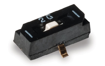

C&K Components开发了一系列表面贴装DIP跳线开关,采用可拆卸顶侧封胶密封,可用于回流焊和可洗装配工艺。
TDD系列DIP开关属于符合RoHS指令要求的SPDT(单刀双掷)跳线开关,设计用于表面贴装PCB焊接,采用独特的分支触点设计,提高了电力可靠性。触点材料为铜合金,底层镀镍,表面镀金,额定电流为25mA @ 24VDC(切换状态)和100mA @ 50VDC(稳定状态),操作力为4.9N(最大值),使用寿命为200个周期。工作温度范围为-30°C至85°C。
TDD系列DIP开关采用卷带封装(1,000件/盘)。
