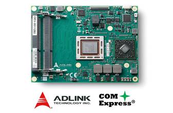

模块化嵌入式计算平台专业厂商——凌华科技推出新款模块化计算机Express-BE,采用COM Express™ 基本型Type 6板卡规格,搭载超威 (AMD)第二代嵌入式R系列加速处理器(APU, Accelerated Processing Unit),与搭配A77E FCH芯片组,该处理器整合了传统CPU和GPU功能在单一芯片上,无需加装独立显示适配器即可支持最多4个屏幕,在画面更新频率30Hz下,分辨率可达4k x 2k, 功耗约为17瓦至37瓦。其低功耗与高解析度的视觉表现,适用于超音波、齿科3D图像显示等需要高性能医疗影像器材应用。
许多医疗器材需要高精度的图像显示,使医疗人员可以对病人提供更精确的病情诊断及医疗建议,包括超音波、X光或计算机断层扫描、内视镜、及牙科高端3D影像显示辅助器材等。而凌华科技Express-BE模块化计算机采用AMD R系列APU,其整合AMD Radeon™ HD 7000G系列绘图芯片,可支持高端的视觉输出和图像处理能力,并通过OpenCL™程序语言及DirectCompute应用程序编程接口,可提供平行计算支持,让GPU处理替代以往由CPU处理的工作,使CPU资源得到更有效的运用。
凌华科技模块化嵌入式计算产品事业部总监柏汉克(Henk van Bremen)说:“凌华科技Express-BE模块计算机以其高端的图像表现,不仅在数字广告牌、电玩或博奕等应用中获得头彩,更适合需要对图像高分辨率、低功耗等医疗器材相关的应用。他说:“这款模块化计算机拥有长产品生命周期,该特色也与嵌入式医疗应用的需求一致。“
AMD嵌入式解决方案营销总监Kamal Khouri说:“AMD 嵌入式R系列APU提供令人印象深刻的性能功耗比(performance per watt),其优异的计算及图像处理性能,确实是凌华科技Express-BE模块化计算机的理想选择。我们引以为傲的是,通过凌华科技的产品,AMD的嵌入式解决方案扮演了一个关键角色,可同时提供高能源效率与高性能表现,促成更多需要高解析图像应用的医疗产品进入市场。‘
凌华科技Express-BE模块化计算机支持的图像输出格式,包括一个18/24位双通道的LVDS显示端口、及三个DDI显示端口;除了内置整合绘图芯片,另外提供一个多任务的PCI Express® x16图形总线,以扩充独立显卡。内存方面,提供双层堆栈的 SODIMM 插槽,可安装最多到16GB,非ECC DDR3L 1600/1333MHz内存;板上并汇集1个Gigabit 以太网络端口(GbE)、4个USB 3.0端口、4个USB 2.0端口、4个SATA 6 Gb/s端口。超威的R系列APU同时配备了一个视频压缩引擎,以硬件协助更有效率的视频编码及转文件。
Express-BE模块化计算机搭载凌华科技嵌入式智能管理平台(SEMA),可用来存取系统状态信息,包括温度、电压、电力使用情形、及其他重要信息,让系统操作者得以实时辨识系统是否处于无效或运行不良状态,而能及时处理,以避免导致系统故障,并将当机时间缩至最短。此智能管理平台可与凌华科技SEMA Cloud平台无缝衔接,提供远程监视、数据通信、智能分析等功能,让用户在远程即可进行状况排除。所有搜集到的信息,包括传感器才起到的量测数据、管理指令等,通过数据加密传输,让具有权限者从任何地方、任何地点,都可联机读取。
对于需要高计算性能、高分辨率图像表现的系统整合商而言,将计算机核心逻辑的设计外包,可节省系统开发的时间,Express-BE模块化计算机正是为因应这样的需求而设计,同时提供完整的COM Express测试工具,以利系统商加速开发所需的应用。这些工具包括:COM Express Type 6开发工具包,让系统整合商可以同时进行载板设计和软件验证;套件包含1个PCIe x16或2个PCIe x 8 的配适卡,与DB40除错模块。
