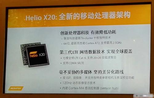

Tri-Cluster架构包含两颗2.5GHz主频的ARM Cortex-A72所组成的单架构,以及两个内含四颗ARM Cortex-A53的架构,其中一个以2.0GHz的频率工作,另外一个运行在1.4GHz。Tri-Cluster内建联发科全新Corepilot 3.0异构运算技术,为所有系统单芯片解决方案上的CPUGPU做调配,同时管理处理器的性能及功耗,实现快速切换,动态功耗管理和自调式温控管理,保证在产生更低热量的情况下,追求极致的性能表现。
据李彦辑给出的数据显示,Tri-Cluster架构比以往传统双丛集架构处理器降低高达30%的功耗。对于发布会前夕曝光的高通十核处理器骁龙818,李彦辑认为,由于三丛集架构的处理器能够实现多样化配置,内核搭配和调度排程的方式都会有所不同,但是联发科Tri-Cluster保证采用的是不牺牲处理器性能的最省电的调度方式。

联发科Helio X20采用20纳米工艺,整合联发科全球全模LTE Cat6调制解调器,支持20+20双载波聚合至300Mbps,支持LTE FDD/TDD LTE/TD-SCDMA/CDMA 2000/EVDO等网络制式,继MT6735支持CDMA SVLTE后进一步升级支持CDMA SRLTE,实现全球覆盖。

Helio X20搭载双主镜头内置3D深度引擎,除了拍摄速度更快之外,还能为户外拍摄的相片创造更立体的景深,其中双摄像头最高支持到2X13M像素。同时具备多重模式去躁引擎,混合式十轴数据计算提供更佳的拍摄效果,即便在恶劣的拍摄环境下,结合三种影像稳定器(IS)技术,保证锐利度、细节以及准确的色彩,确保高质量图像。
