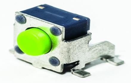

全球领先的电动机械开关、智能卡互联器件和高可靠性连接器制造商C&K Components推出的PTS645V系列表面贴装侧面驱动瞬间作用轻触开关,面向仪器仪表、机顶盒与有线电视盒、家居与园艺设备和消费电子应用。
PTS645V系列器件属于垂直定向单刀单掷(SPST)常开(NO)瞬间作用轻触开关,设计用于贴装到PCB表面上。 PTS645V系列器件的额定电压和电流分别为12VDC和50mA,行程距离为0.25mm(+0.2/-0.1mm),操纵力为(100gf,±30,深灰)和(160gf ±50,黄绿色),触点跳跃时间不高于10ms。
PTS645V系列开关的各种版本的PCB元件封装面积均为6mm x 6mm,工作寿命为100,000(最小值)个周期,工作温度范围为-20℃ ~ 70℃。它们均符合RoHS指令和IEC61760-1红外回流焊标准的要求。
