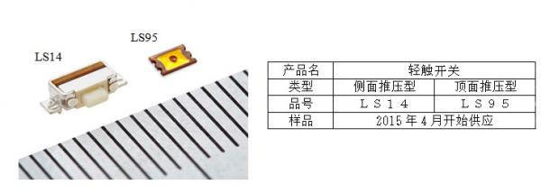

针对这种市场需求,我司开发了侧面推压型和顶面推压型两款轻触开关。市场一直对开关的信赖性要求较高,
在保持现有开关良好触感和防尘・防水性能的基础上,不但实现了超薄化和小型化,更加提高了侧压强度和使用寿命等产品信赖性。通过推出此两款开关不但对从低端到高端的智能手机,甚至对可穿戴产品的小型・超薄・轻量化都将作出重要贡献。
■LS14(侧面推压型)
1.薄度比原有产品降低13%,实现了世界顶级的薄度1.35mm

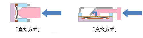

通过优化内部簧片形装设计,作为「直接方式」构造※1 的侧面开关,实现了世界顶级的薄度1.35mm,将贡献于智能手机的超薄化。
侧面推压型开关大多数是将侧面推力变换后作用于内部簧片的「变换方式」。我司采用的是将侧面的推力直接作用于内部簧片的「直接方式」。因为直接方式没有损耗而将力直接传递到内部簧片上,力的传递及触感等操作性能更优良。
新产品LS14  长5.5mm × 宽2.7mm × 高1.35mm
原有产品LS12   长3.9mm × 宽2.9mm × 高1.55mm
                          【比原有产品降低13%】
2.侧压强度增加25%
为了提高操作性,大多智能手机侧面开关都突出于手机本体侧面,跌落时开关会承受较大的负重。因此能承受较强的侧面压力的焊锡接合强度愈加重要。此款新产品通过改良金属外壳形状,增加了焊锡接合面积,侧压强度比原来的60N提高了25%,实现了75N的高强度。
3.高防尘・防水性能
簧片触点部为密封构造,可达到防尘・防水规格(IP57)。
4.实现高触感
行业内顶级的超薄型,实现了按键时的良好触感。
■LS95(顶面推压型)
1.原有产品尺寸减小8%,实现了世界顶级超小型
成功缩小内部簧片尺寸,实现了世界顶级的超小型。作为侧面开关将贡献于产品的超薄化。
新产品LS95  长2.8mm × 宽1.75mm × 高0.53mm
原有产品LS75   长2.8mm × 宽1.9mm  × 高0.53mm
                  【原有尺寸减少8%】
2.保证原有产品两倍的使用寿命
将原有产品保证的20~30万次使用寿命测试提高到50万次。
3.高防尘・防水性能
4.实现高触感
行业内顶级的超小型,实现了按键时的良好触感。
