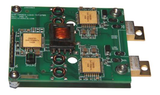

还包括一个评估套件 (EVK-HADES2),该套件展示置于 HADES v2 栅极驱动器上的半桥及两个 CISSOID 的 NEPTUNE(10A/1200V SiC Mosfet)。该套件包括一个带有该半桥及完整文档的演示板。该演示板的尺寸仅为 60mm x 55mm (2.4” x 2.2”)。HADES® v2 能够驱动更高功率及其他类型的开关,包括 IGBT 和传统 MOSFETS。在不久的将来预期将支持驱动 GaN 晶体管。
