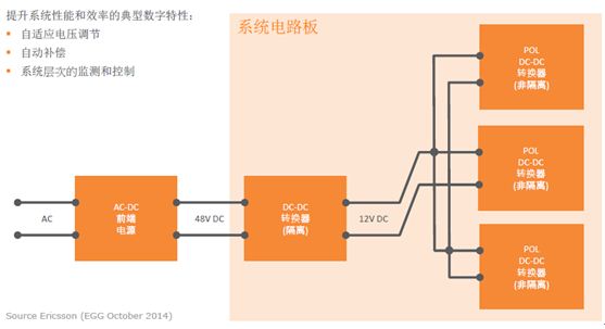

“数字电源在多个技术领域繁荣发展,需要电源行业采用一种新的方法——协作(图2)。由于在电源中增加数字控制器,令业界对真正的多来源选项的需求持续增长,因此要求更深入地研究电源的结构,不仅要求电源在机械方面兼容,而且控制器和配置文件也必须100%兼容,如果任何一项达不到,有可能发生生产流程的中断,更坏的情况是电路板上的不兼容可能引起故障。AMP集团不仅努力为这个领域开发最佳产品,还努力创建一个真正的多来源布局,让客户群在物料清单(BOM)方面通过多于一个来源,获得支持其供应链需求的产品。
“AMP集团将会推动数字电源领域的创新,功率转换不再是仅仅将一个电压转变为另一个电压,现在的要求是将一个电压转变为一个在所有条件、所有时间下的完美电压——具有数字控制和特性的附加功能。这不是一项简单的工作,但是通过三家电源市场领导厂商的共同努力,我们将会以简便的即插即用方式来简化这项困难的工作。”Mark Adams强调。
图2:带有中间总线的典型分布式数字电源架构。
