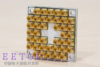

英特尔近日宣布携手荷兰研发合作伙伴QuTech成功测试17量子位超导计算芯片。这款全新超导计算芯片英特尔制造并采用独特的设计,以期提高产量和性能。
这款芯片展示了英特尔和QuTech在研究和开发量子计算系统工作中所取得的快速进展。它还凸显了材料科学和半导体制造在实现量子计算方面的重要性。

这款全新17量子位测试芯片体积约定于一枚25美分的硬币(相当于人民币1元硬币),且在一个约30mm x 2mm的体积内封装,其改进的设计特点包括:
新架构:能够提高可靠性、热力性能并降低量子位之间射频RF)干扰。
可扩展的互联方案:使芯片的输出输入信号能力比芯片线焊方式提高10-100倍。
先进的制程、材料和设计:让英特尔封装能够针对量子集成电路进行缩放,以适应相对传统芯片大得多的量子集成电路。
