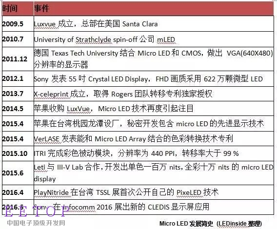

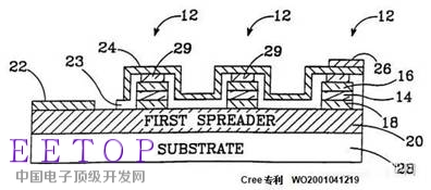

  Micro LED这个词出现的很早,早在2000年Cree就申请了名为「Micro-ledarrays withenhanced light extraction」的专利,随后相关论文发表也很多,但Micro LED还只是纯粹的学术研究。
  学界对MicroLED的投入一直持续,举凡Illinois University、Strathclyde University、TexasTech University、香港科大和台湾交大、清大,皆有斐然的研究成果,有些能量也在之后转向了商业。University of Illinois的JohnA.Rogers就是这个领域的大师,先在2006年spin-out技术给Semprius,2013年后又成立X-celeprint,并独家授权Micro-Transfer-Printing(μTP)技术;Strathclyde大学也在2010年spin-off出mLED公司,专注在MicroLED的近眼显示应用。
MicroLED累积这么久的学术能量,LED厂、面板厂也秘密研发多年,但商业化的关键角色,还是非两位消费电子霸主莫属--「Sony」和「Apple」。
  Sony在2012年CES就推出「Crystal LED Display」,开了MicroLED在消费电子应用的先河,这台看来跟一般电视没两样的LED Display,在当时是集合尖端技术的昂贵作品,抓住市场的关注后Sony迟迟没有续作,等了足足四年多才有了下个动作,随后带来的是拼接显示屏,一样沿用了Crystal这个用词,只是产品名称更花俏了,叫CLEDIS(Crystal LED Integrated Structure),这次不再是远观的武力展演,Sony宣称要在2017年量产CLEDIS,走入市场。
  不同于Sony专攻大屏幕,苹果锁定在小尺寸,2014年收购了LuxVue后,各种传言甚嚣尘上,iPhone、iPad、Applewatch都有人臆测,到底苹果葫芦里卖甚么药,当然没人说的准,然而以MicroLED的特性、Luxvue的专利,以及苹果产品策略来看,第一步问世的会是穿戴式,比起先前传言的2017年,比较可能发生的时间点是2018~2019年,为甚么不是iPhone?iPhone不会是第一步,但绝对是苹果的重点目标。
