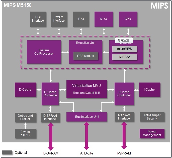

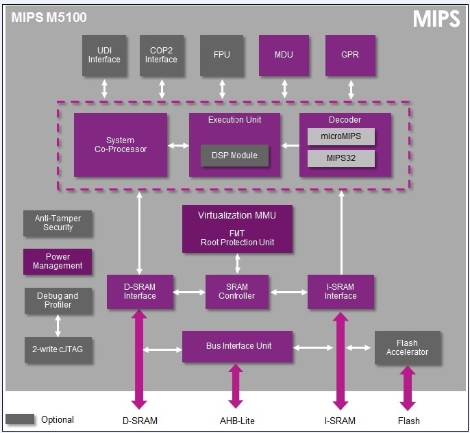

首先推出的 M-class 内核为 M5100 与 M5150。M5100 整合了一个即时执行单元和 SRAM 控制器,并针对低成本、低功耗微控制器应用进行最优化设计。M5150 采用与 M5100 相同的执行单元,又增加了可编程L1 指令cache与数据cache控制器,以及针对高性能 Linux 与 RTOS 嵌入式系统应用的存储器管理功能。

与其他的 MIPS Series5 内核相同,M-class 内核采用内置硬件虚拟化技术的 MIPS Release 5 架构。M51xx 内核同样拥有 5 级流水线架构,拥有上一代 MIPS microAptiv 系列内核相同的高性能、完备的数字信号处理(DSP)/SIMD 特性,以及可以把 32 位代码的容量减少30%
的 microMIPS 指令集架构(ISA)。
