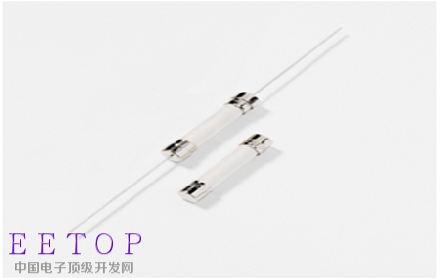

Littelfuse, Inc.,作为全球电路保护领域的领先企业,今天推出了紧凑、快熔断型500VAC陶瓷管保险丝,额定电流为1.6A至12.5A。 514系列陶瓷管保险丝在交流电压500伏的条件下额定中断电流高达5,000A,是暖通空调和工业系统高压交流电源线保护的理想选择。其完善的设计通过降低温度循环和振动的影响,提高了可靠性。其尺寸仅为6.3mm x 32mm,让电路设计师能够腾出保护组件所需的电路板空间。
514系列保险丝适合家庭和建筑自动化市场的高能效和高功率应用,包括暖通空调(HVAC)设备和智能电表。工业市场应用包括不间断电源(UPS)、三相电源和可再生能源。
“514系列的低额定电流结合高分断能力在如此小尺寸的保险丝中独一无二。” Littelfuse全球产品经理 Ben Zheng表示, “当用于三相交流电源逆变器电路交流输出或交流电源的短路保护时,514系列保险丝可在极端恶劣的条件下提供完善的过流保护。”
514系列500VAC陶瓷管保险丝具有下列关键优势:
高额定交流电压以及500V交流电压条件下5,000A的额定中断电流使其成为交流工作电压高达500V、短路电流高达5,000A的不间断电源中交流电路的理想选择。
额定电流为1.6A至12.5A,可为高压交流电路提供可靠的过流保护。
小尺寸(6.3mm x 32mm)陶瓷管体可为需要更高能效的电力转换设备实现更加紧凑的设计。这款保险丝适合多数商用低功率电源
广泛的工作温度范围 (-55°C至125°C) 可确保在极端温度和恶劣环境中发挥可靠的保护功效。
供货情况
514系列保险丝提供管状或轴向引线型号,采用1,000只装批量包装供货。您可通过全球各地的Littelfuse授权经销商索取样品。
