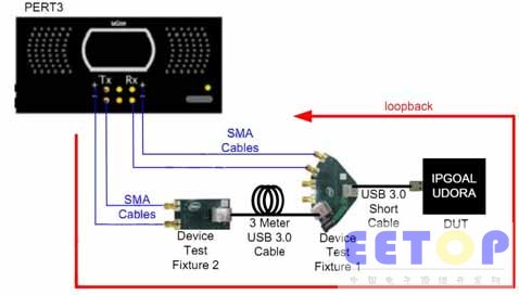

在IPGoal公开的资料中,其USB3.0 IP解决方案具有如下关键特性:完全与PIPE3接口兼容;实现了接收器自适应均衡以补偿通道损耗、串扰和码间干扰(ISI);可编程发送幅值、预加重和压摆率;支持不依赖外部器件的扩频产生与接收;支持USB3.0所有的节能模式(U0、U1、U2和U3),可以完成超级低功耗工作模式;等等。“具体到设计实现上,要满足USB IF的认证要求,其中每一项特性的实现都具有极大的挑战性。”武国胜指出,“例如,要满足USB IF兼容性测试项目长达3米的电缆要求,芯片层面与应用层面的信号完整性的优化设计非常重要。而支持USB3.0所有的节能模式对于便携式等应用来说,是必不可少的关键特性要求。”
图:IPGoal的USB3.0 IP通过了USB IF认证,因此基于该IP开发的IC产品可以轻松通过此认证。
