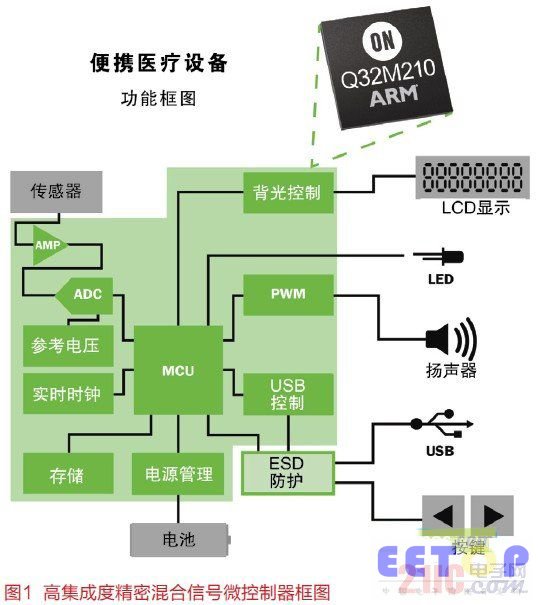

便携精密感测医疗设备市场也已经帮助推动在单个元器件中集成尽可能多功能的潮流。此类集成的优势包括减少元器件总数量、降低印制电路板(PCB)复杂度、降低系统总成本及减小系统尺寸。
先进的混合信号技术令集成型微控制器设计人员能够在同一块芯片上以极近的间距可靠地结合模拟与数字功能。同样以Q32M210为例,除了中央微控制器,还有可能集成像闪存及SRAM(用于储存用户及程序数据)、电源管理电路(用于将能效提升至最高)、传感器接口及模拟前端(模拟/数字及数字/模拟转换)、片上脉宽调制(PWM)、灵活的频率及I/O(包括各种数据及显示接口)等元器件。
集成还提供其它重要优势,如因要布设的元器件数量减少而简化封装及提升可靠性等。可靠性是透过集成功能的不同区块之间的互连实现有效的片上硬联机并封装在微控制器的封装内来提高的。在欠缺集成度的设备设计中,外部元器件不计其数,PCB走线互连及焊接点会带来潜在的可靠性弱点。
