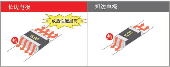

这次罗姆开发的PML系列,芯片本身膨胀系数接近作为安装基板被广泛使用的的玻璃环氧树脂基板,由此降低了由于热力所造成的焊锡损坏。另外,将电极设置在长边侧,除了可以扩大和基板的接触面积,同时电极间距离的缩小也可以减少热力的影响,从而实现更加稳固的连接性。并且罗姆独创的“精简构造”和长边电极化确保了放热路径的通畅,从而使动力转向所要求的额定功率3W和超低阻值0.5mΩ成为可能。另外,和以前的同等特性的产品相比,更是大幅减小了封装的面积(约减少50%)。

・采用长边电极形状提高了连接的可靠性和放热能力。

<结构比较>
