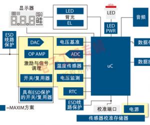

图1(图1必须放)所示为通用便携式医疗设备的原理框图,该系统需要大量的功能电路:从采集传感器输出的模拟前端到显示结果的显示器控制、电池充电、电源管理等。基于这种架构的便携式医疗设备要求低功耗和较宽的工作电压范围(直接由电池供电),为了简化设计、减小产品尺寸,要求器件具有极小的封装外形。
图1. 通用便携式医疗设备原理框图。图中黄色区域可由MAX1359单芯片数据采集子系统实现。

图1所示通用系统框图同样适合血糖仪测量,传感器端口用于连接血糖电化学反应测试条,温度传感器用于测量环境温度,该传感器可以采用外部器件,也可以使用芯片内部的传感器,或者对两者的温度都进行测量

MAX1359数据采集系统
MAX1359是16位数据采集系统,采用节省空间的40引脚TQFN封装,3.3V供电时仅消耗1.7mA的电流,用于实现模拟接口、信号采集和数据转换功能,非常适合于便携式医疗设备应用。MAX1359数据采集系统可实现图1中黄色标记的功能模块。
MAX1359数据采集系统内部的二极管结可用于校准数据采集子系统,利用二极管的I-V特性测量温度,为了提高测量精度,将校准系数存储在数据采集系统内部,修正读数误差,以获得最高精度。校准系数可以存储在芯片内部,也可以存储在主处理器的非易失存储器中,上电时装载到芯片内。
MAX1359的内部温度检测器可以测量内部二极管结的温度,也可以测量外部温度传感器的温度,存储在芯片内部的两个常数(GS、OS)用于修正内部结温变化以及其他电路偏离理想状态时所产生的误差。
