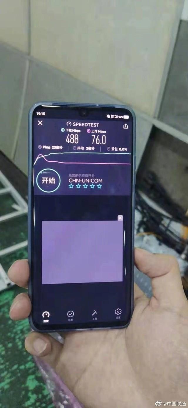

官方消息,7月25日,中国联通携手中兴通讯等在江苏宜兴阳灵公路隧道完成公路隧道5G试点部署和试验验证。

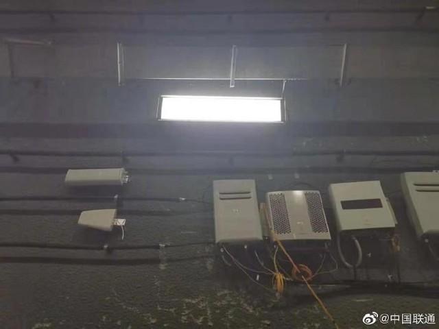

隧道场景是移动通信网络部署中的重要场景,包括公路隧道、铁路隧道、地铁隧道等。尤其是公路隧道,由于其高度、宽度、洞体材料及车体穿透损耗等方面存在巨大差异,成为移动通信网络覆盖的难点。
图片来源:微博@中国联通
中国联通与亨鑫科技和京信通信进行联合创新,提出并验证了“新型5/4漏缆”和“新型4T4R贴壁天线”等公路隧道覆盖解决方案。“新型5/4漏缆”解决方案采用了“等电平漏缆”,实现了隧道场景下无线信号的均匀覆盖并提升了信号覆盖距离,满足5G长隧道的覆盖需求;“新型4T4R贴壁天线”采用流线式设计、贴壁安装的新型5G隧道天线,在满足隧道安全性安装的基础上可实现4流Massive MIMO,有效提升覆盖和容量能力。
本次试验采用中兴5G网络设备,漏缆采用双缆部署,天线采用4T4R部署。经测试,公路隧道内行车过程中车内平均下载速率达到206Mbps,平均上传速度可达到43Mbps;车内最大下载速率为333Mbps,最大上传速率为81Mbps。隧道内人行道步测最大下行速率为488Mbps,最大上行速率为90Mbps,各项指标均满足相关要求。
