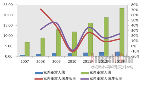

水清木华研究中心指出,2011年中国室外基站天线市场容量约178万套,同比增长26%;室内基站天线市场容量约1620万套,同比增长35%。中国室外基站天线市场竞争激烈,产品价格下滑幅度较大。本土基站天线厂商占据中国基站天线市场份额的85%以上。

2007-2013年中国基站天线市场容量及增速(单位:百万套)
